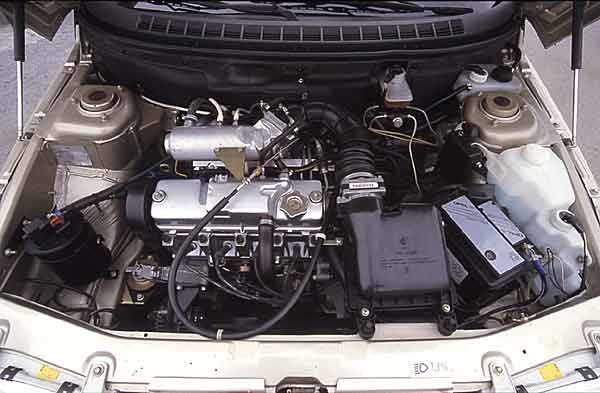

@jerome a écrit:sa se sont bonne info que tu donne samara 78 le moteur de la samara est multipoint sans calculateur sans entidémarage parmi les membres quel un peut déposer une photo du moteur lada samara et un photo du moteur multipoint lada 110/111/112 sur le forum merci
Normalement, les Samara à carburateur classique et à carburateur piloté ont un gros boîtier de filtre à air rond sur le moteur, comme ceci :
Alors que les 11x à injection multipoint ont un filtre à air rectangulaire, à côté du moteur, près de la calandre :
Après, pour les Samara à injection monopoint (à partir de 1997), je ne sais pas si elles ont la première ou la seconde configuration... Neutral
